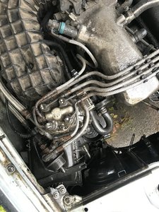

    Покажи на этом снимке где заглушёна трубка.. И какая?

    Он в трех трубках заблудился, а ты хочешь, чтобы я здесь начал ликбез по КЕ. :dead:
    Ты спец по мехвпрыску - вот и попробуй рассказать челу, зачем нужна разница давлений в дозаторе. И что с ней станет при заглушенной обратке. )))

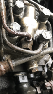

    Где стрелка

    А какое отношение эта стрелка имеет к обратки ?.

    Гы.. Обратка на дозаторе.
