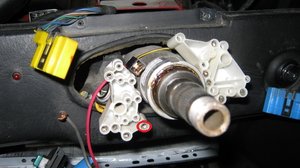

    Габариты все работают, пропал ближний свет и дальний , сразу стал грешить на подрулевой годы все дела, разобрал верхнюю часть где сам свет все зачистил собрал вроде
    Света нету,+ пропали поворотники....
    Разобрал полностью весь подрулевой зачистил все что только можно, собрал, все контакты везде доходят и тд
    Поставил результата 0
    Дальний кстати работает но если прижимать к себе моргнуть
    Полез дальше, увидел интересную вешь, к сожалению шас сфоткать сам не могу, но контакт в самой машине на самой фишке, именно контакт который отвечает за свет такого желтого отенка, внутри вроде все целое завтра детально буду вытаскивать смотреть
    Но все же
    Куда копать, сам предохранитель целый флажковый который, мож реле какая есть на пути или еще что
    PS:А да еще была отломана ручка аварийки еще давным давно,+ она работала херово на одну сторону почему то
    и когда разбирал улетела пружинка ну и вообще ее снял, не ставил
    Могло ли это повлять на поворотникии?

    посмотри,может до тебя ставили разгрузочное реле.Дело может быть в нем

    Возьми другой подрулевой и попробуй поставь. Он чудит, скорее всего.

    тестер или контрольку в руки и проверять наличие напряжения на желто-черном проводе. Это питание на ближний/дальний свет при вкл заж от 75 клеммы замка заж. Если напруга на ж/ч проводе есть - дело в подрулевом.

    Т.е подключится к проводу этому, и включить зажигание ?

    ну да. один конец контрольки на провод другой на массу - должна загореться. если горит значит питание идет. чтоб стопудово убедиться что подрулевой неисправен соедини желто-черный с желтым или черно-белым - должен загореться свет(ближ или дал)
