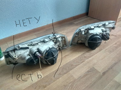

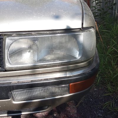

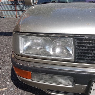

    всем привет.дошли руки до освещения.не впечатлен тем что есть у меня.для начала заказал крепления моноблоков т.к мне достался лютый колхоз.света ближнего нет , вернее он есть но не светит)).поставил 4h фукуроу не помогло.буду снимать стекла мыть отражатели .сами стекла и т.п.. дальний на 3+ светит.и вопрос кто что делал,ставил??и еще эти птф имеет смысл какие нить лампы в них менять будет свет хоть 6-8 метров под носом или без полезно???состояние оптики такое.

    вообще нет ни вакуумного ни эл. в салоне, просто шестигранник или отвертка сверху в фару.
