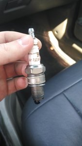

    Фото свечей выложи сюда.

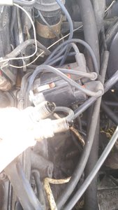

    Зачем? Лучше пусть выложит фото трамблёра.

    Это я к тому, что если в этой
    ранее был какой-нибудь NG, и его кастрировали, воткнув только карб - оно так и будет ехать.

    Вот
  6. Shilin
    Shilin Новичок
    7 апр 2018
    18
    Краснодарский край
    ДВС ng
  7. IGON350
    IGON350 Живу я здесь
    23 дек 2013
    2.623
    Мордовия респ.
    B4 AAH quattro 92г, В4 АВК Avant95г
    Они черные, богатая смесь

    Ну понятно, что чёрные, карбюраторщик все настроил говорит четко, ставлю утром новые свечи, день катаюсь нормально, а утром уже не едет, свечи чёрные, искры нет, чё делать?

  16. Al-wagen
    Al-wagen Захожу поудивляться
    27 май 2013
    5.542
    Алтайский край
    Красненькая
    Варианты.
    1. Карбюратор богатит. Сильно. Расход должен быть "мама не горюй". Богатить может как сама ГДС, так и подсистемы ЭМР/ХХ. Может не полностью открываться воздушная заслонка, тн "подсос". По любому - карбюратор настроен неверно или не настроен вообще.
    2. Неверно выбираются режимы двигателя. Такой нагар на свечах может говорить о крайне низких оборотах двигателя при движении, при которых свечи не очищаются, как должны.
    3. Несоответствие трамблера двигателю. Для карбюратора нужно устанавливать трамблер с центробежным и вакуумным регуляторами. Родной трамблер, оставшийся "из прошлой жизни", в комплекте с родной же системой зажигания, уже не способен работать верно - нет датчика/ов.
    4. Неисправный двигатель.
    Могут быть еще варианты, но недостаточно вводных данных. Может быть и негерметичность впускного коллектора...
    Кто будет заниматься приведением авто в сносное состояние?
    Если не сам, опросы/советы не имеют ни малейшего смысла - все это дело превратится в игру "сломанный телефон" и результат игрищ/танцев не изменится. Если намерен разбираться сам - тут есть тема "Солекс на А80", там и про 5 цилиндровые написано. Вполне исчерпывающе.
  17. Shilin
    Shilin Новичок
    7 апр 2018
    18
    Краснодарский край
    ДВС откапитален, вот думаю за 3 вариант, неужели из-за отсутствия вакуумника так свечи горят?

    У меня трамблёр для инжекиинж, без вакуума
