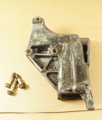

    парни всем привет , на двеностке такая херь у меня-при покупке кронштейн генератора(лапа) был заколхожен (на трещине заплатка жестяная на 4 винтах) -я его выкинул ,поставил с разбора.теперь имею перекос ремня 4-6 мм примерно-генератор слишком выпирает вперед.когда начинаешь вваливать после 140 начинает пованивать ремнем-очково на трассе без зарядки остаться если порвет.ремень клиновой если что.лапу фотку скину(кронштейн).вот сам ВОПРОС- у меня генератор не родной или лапа ???? и какая должна быть? и фото генератора родного просмотреть бы??
