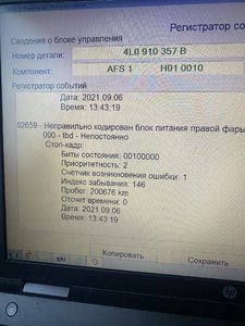

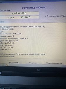

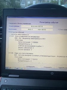

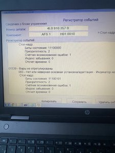

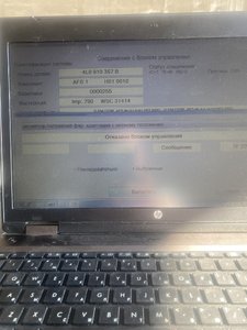

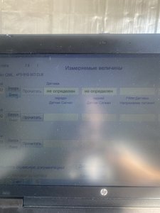

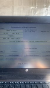

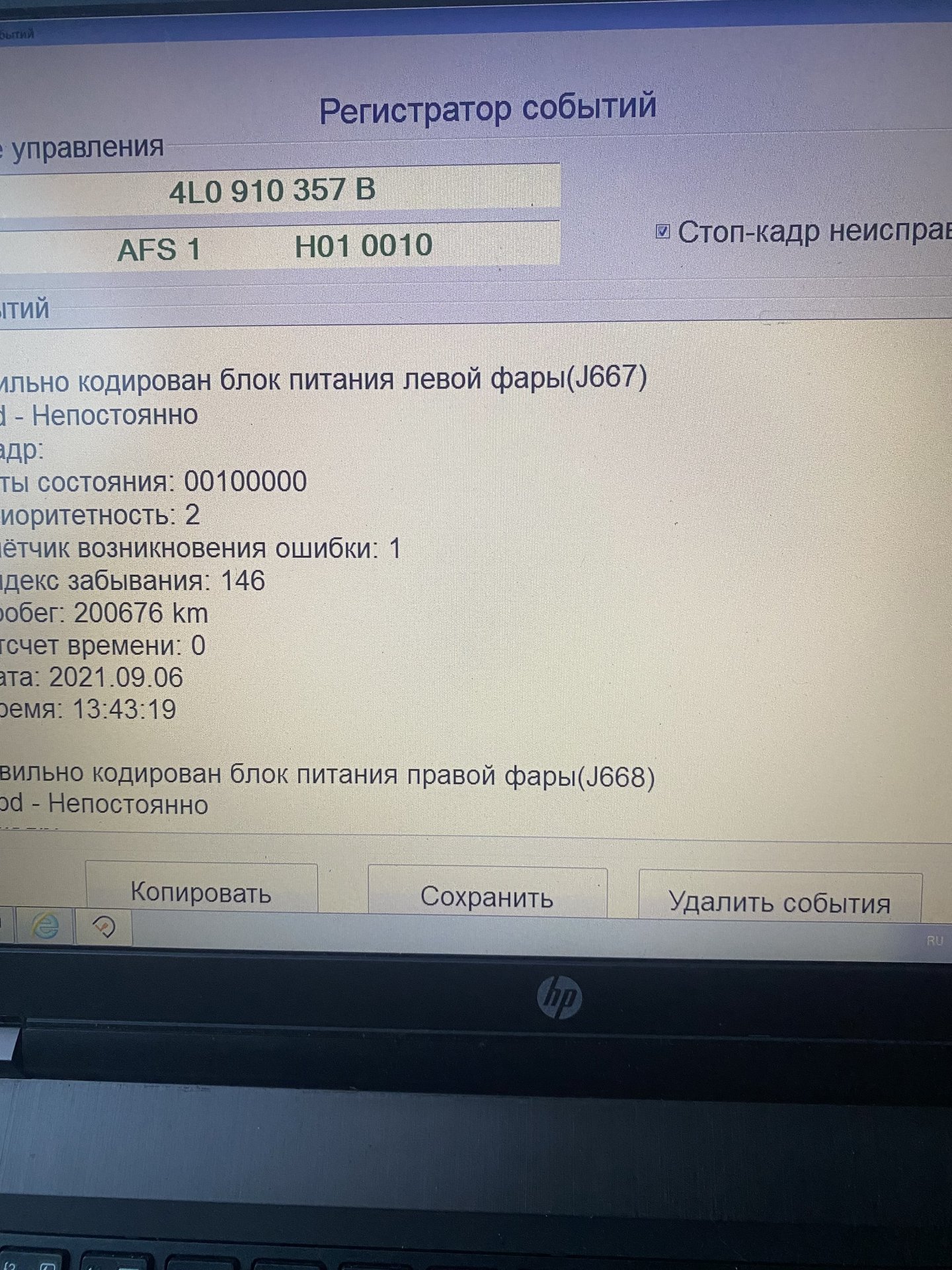

    Ребят помогите разобраться , поставил рест фары с afs до этого стояли до рест с афс , вроде проводка соответствует но не могу закодировать блок в аварии
