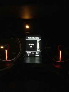

    Купил Ауди а4 1.8 турбо 160л.с 2010года модель двигателя :CDHB в салоне Major.

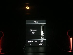

    Пробег 91т уверяют что не скручивали, но масло жрет по страшному . Заменил масло, показывал максимальный уровень масло . Проехал 250 км и показывает меньше половины .
    С чем это может быть связанно подскажите пожалуйста .

    Они мне сказали делаете замер масло у Дилера и если подтверждается, что на 1000 км ест больше 500 г масло,то пригоняете машину в Москву в салон Мажор и мы тут исправляем . Если дело в турбине меняем, если в поршневых группах то делаем двигатель .
    Поехал в сервис делать замер . Поменяли масло запломбировали и отпустили . Так вот сейчас они залили спец с 0w-30 и масло не ест, по край не мере 40 км проехал всего . Но на предедущем масле на 300 км меньше половины показывал уровень маслы.
    У меня вопрос может быть такое, что они туда присадку какую нибудь добавили, чтоб не ел масло в какое то время ? Или же от маслы зависит ? Хотя я покупал по допуску

    Может масло подделка было, тогда оно может выгорать, потому как свойств нужных не имеет. Летом из Крыма ехали, после ночной стоянки на холодную в БК глянул уровень масла и его было четверть шкалы(обычно на середине шкалы уровень). Взял масло и долил грамм 500, больше не было:D. Завёл и шкала стала почти полная. Как-то так.
  13. sanya-1
    sanya-1 Старожил
    15 дек 2003
    14.539
    В чем суть топика?..
    Было четверть, стало наверняка три четверти или около того.
    Между минимумом и максимумом шкалы обычно 1 литр. Ты залил 0,5 л. По-моему все логично и правильно.

    Но это просто опыт. Мне пока не понятен замер масла без щупа, а электронная шкала даёт(для меня во всяком случае) какие-то приблизительные данные:/
    P.S. Кстати, кто-нибудь знает каталожный номер щупа на А4 В8 1.8 2014г?
  15. sanya-1
    sanya-1 Старожил
    15 дек 2003
    14.539
    Электронная шкала показывает «последний» сверху (до максимума) литр. Допустим у тебя заправочный объём масла до максимума 4 литра, а минимум 3 литра. Значит интервал от 3-х до 4-х литров ты и видишь на своей шкале.
