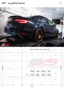

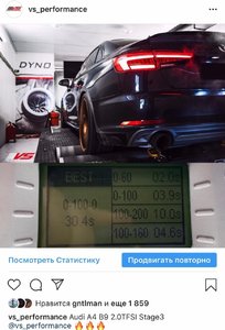

    Всем привет. Ребят что скажите на счет ауди А4 2.0 Gen 3 Stage 3 с установленной на нее гибридных турбин IS20 ? Нашел посты в инстаграме по этой машине. Хочу узнать ваше мнение.

    Audi A4B9 TDI Quattro
