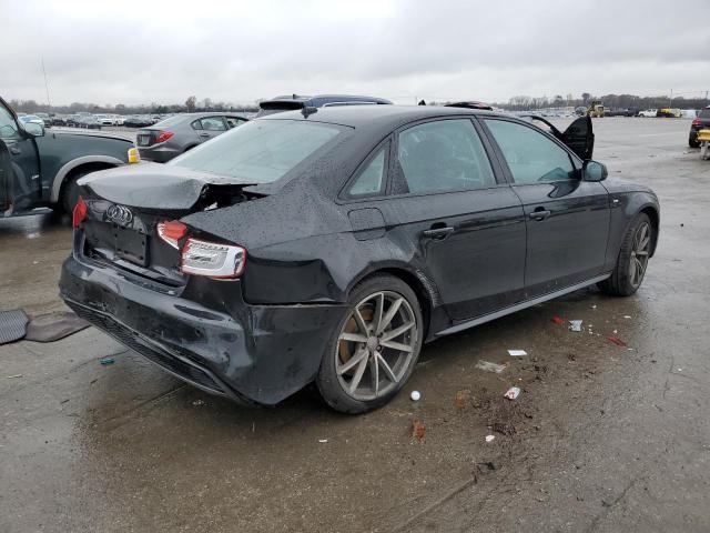

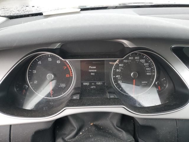

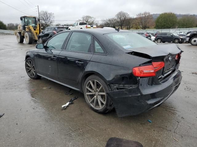

    Помогите разобраться с моей проблемой. Купил audi a4 2015 года на аукционе США после дтп, удар пришелся в зад машины, влетел мотоцикл. В описании указано что машина не заводится. Ну я й решил что не заводится из за того что в багажнике находится акум, и удар пришелся прям в него. В общем машину купил, а уже потом прикинул что разве на приборке может отображаться пробег машины если не работает акум?? Поэтому вопрос к знатокам, если акум не работает пробег на приборке будет показываться? Фото прикрепил 97388 97394 97395 97392

    Вы по фото хотите погадать ? Если например отстрелил пирапатрон АКБ то напряжение на приборке будет а заводится мотор не будет...

    Просто я где то читал что пиропатрон отстреливает только когда срабатывают подушки, а они все целые.
    В общем спасибо за ответ, буду надеяться что это пиропатрон

    Большой был мотоцикл.

    Если это вопрос, то не знаю, по фото удар вроде не сильный, либо скорость была мала, либо тс было не большое

    Если мотоцикл боком зашёл, то допускаю, но там кроме багажника, бампера и крыльев, такое ощущение, что и правая дверь.
