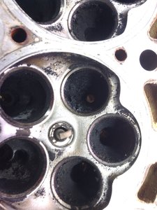

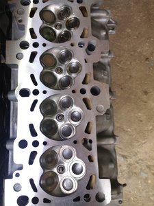

    День добрый! Скорее всего это сальники клапанов, если бы постоянно дымила, то кольца. У меня было так
    А когда снял башку там не только сальникам был ... но и направляющим IMG_20160317_134845.jpg
    А когда снял башку там не только сальникам был ... но и направляющим Посмотреть вложение 740958

    Ну а какую они сделают диагностику? Помереют компрессию, и скажут разбирать и дефектовать, а это уже ремонт практически.
    У меня в астрахани нет официалов, поэтому по цене у них не знаю.
    Мне ремонт головки встал в 7000 ну и плюс снять поставить

    Ну мне сразу промеряли валы, цилиндры, колено из этого всего поменял кольца и все, все остальное в идеале было
