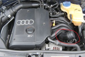

    ребята подскажите название данной запчасти

    Вакуумный привод "флейты" или вакуумный привод заслонки впускного коллектора.

    из-за него могут плавать обороты?

    у меня этот шток так называемый пластмассовый обломан

    Смотря что понимать под словом "плавать".
    Если обороты ХХ, то причин может быть масса, от подсосов воздуха, до уставшего ЛЗ, например.
    Для начала, чтобы не гадать, надо подключить диагностику, посмотреть какие ошибки есть и какие вылезают повторно, после очистки.
    Это должно сказываться на тяге и расходе.
