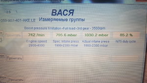

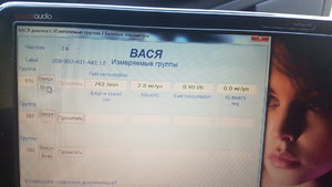

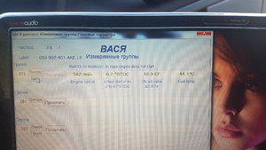

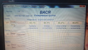

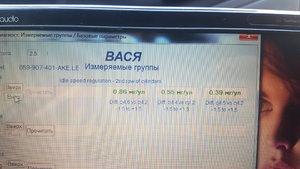

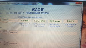

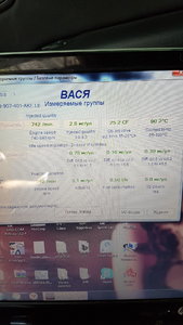

    Постепенно постепенно в течении года усиливаетс вибрация на XX. ТНВД менял (сдохли мозги у старого), фильтр топливный новый хороший, сопротивление упр.форсунки 100 Ом.
    Чтобы пока не лезть к форсункам и поршневой, возможно поискать причину в другом. К примеру maf датчик. Фото его величины на холостых при 90 градусах я приложил. Цикловая при 90 градусах на XX прыгает 2.5-3.1.

    А есть уверенность, что тнвд после стенда с прописанным углом и датчик никто не трогал?
    Низкая цикловая говорит, что топлива много или датчик кто-то двигал. Второе вернее, т.к. по коррекции излишков топлива нет.

    Если дёргается сильнее с прогревом, а до того, как не прогреется и цикловая не ниже 4-4.5, всё нормально, то двигай датчик к правому колеса.
    Как тест включи потребители свет, компрессор, цикловая поднимется и дёргаться перестанет.

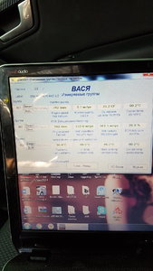

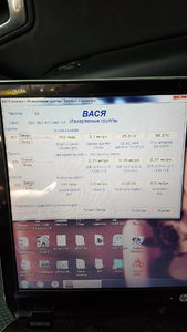

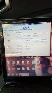

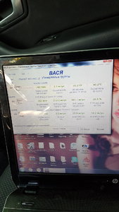

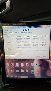

    Вот еще измерения

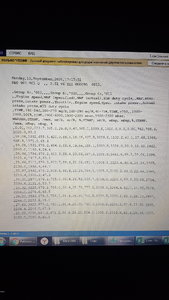

    Да. Но меньше, и цикловая была 3.5-4. После замены также и осталась и спустя вот два месяца усилилась. И цикловая уменьшилась. Вот логи на разгоне фото сделал

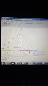

    Вот графики.
  11. ser_gr72
    ser_gr72 Старожил
    23 окт 2006
    26.947
    #11 ser_gr72, 14 сен 2020
    А сам лог религия не позволяет ?
    Ты с этих картинок много информации поймёшь? Особенно первой.

    • Лог.zip
      1,7 КБ
      4

    Украина
    Особенно по первой как раз и понятно
  14. ser_gr72
    ser_gr72 Старожил
    23 окт 2006
    26.947
    Есть.
    В адаптацию ЭБУ кто-нибудь залезал?
    Попробуй сбросить в дефолт.

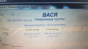

    Повторю.
    Низкая цикловая, богатая смесь или сдвинутый датчик (выбирай).
    Но по твоим картинкам 13 и 14 групп это не видно.
    А как ты снимал лог разгона, если педаль газа больше 80% не нажималась?

    С педалью может и лоханулся... 13,14 группы сделаю

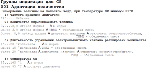

    А вот это вот ДЛИТЕЛЬНОСТЬ УПРАВЛЕНИЯ ЭЛЕКТРОМАГНИТНОГО КЛАПАНА РЕГУЛИРОВКИ КОЛИЧЕСТВА В ГРАДУСАХ - может в нем дело? Может дозатор умирает? Или он обогащение не может вызывать
    Где эти параметры посмотреть
  17. ser_gr72
    ser_gr72 Старожил
    23 окт 2006
    26.947
    подпись под окном какая? 15...25 (правильно 15...28)
    у тебя 25+-, т.е. ближе к бедной, чем к богатой.
