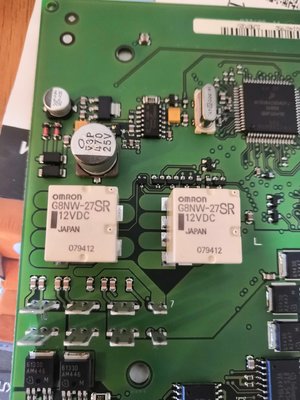

    В этом блоке стоят вот такие реле, прозвонив, убедился в том, что одна из них замкнута. Буду заказывать такое реле и менять. Как придёт, отпишусь(если интересно) получилось вылечить или нет.
