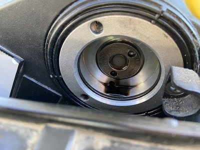

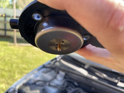

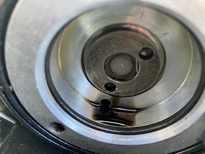

    Всем привет. Горит чек, переодически загорается EPC (в это время пропадает тяга). Сделал диагностику, ошибки: Р2015. Р0343. Р0341
    Увидел течь масла из под эл. Магнитного клапана, причём внутри фишки тоже было масло. Открутил клапан, шток не клонит, под своим весом входит-выходит. Из под мех. Клапана бежит масло, он вроде тоже ходит нормально.
    1. Как устранить течь???
    2. Почему мех. Клапан пропускает масло и почему его пропускает магнитный клапан???
    3. Есть ли связь всего этого с указанными ошибками и частым EPC.
    Буду оч. Признательным кто поможет с данной проблемой. Так как менять всё методом исключения, дороговато)!

    Заменить клапан .

    Только механический? Электромагнитный менять не надо?

    Если у вас течет масло через разъем электромагнита то он идет на замену . Гидравлический клапан меняется если он заклинивает при нажатии или вообще не нажимается . А в идеале заменить сразу пару и успокоится еще тык на 100-150 . Электромагнит брать INA т.к. он и идет в оригинале .
