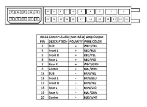

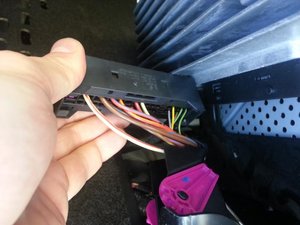

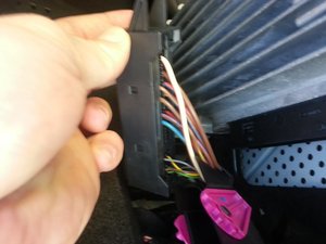

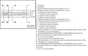

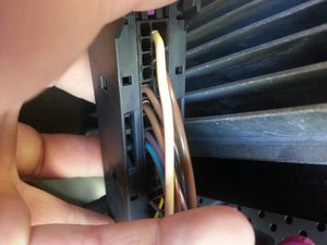

    Всем привет.Помогите разобраться.В машине стоит оптика и нави блок, штатного сабвуфера нету, штатный усилок стоит в багажнике слева сверху. Я так понимаю схема в прикреплении похожа на мою, но провода не там. Мне нужно по средствам преобразователя высокоуровневого сигнала в линейный найти 2 задних динамика и подключить к ним преобразователь.И куда подключить remote (я так понимаю что он управляеться 12В-тами)? По цветам на 2 схеме все сходится ,а по местам расположения нет. Если цвета совпадут с колонками тут все ясно, могу ли я взять remote с 1 (12В) пина в разъеме (если конечно он после выключения зажигания пропадает), будет ли корректное управление усилком?

  3. maximp
    maximp фанат
    17 окт 2008
    2.117
    A8D4 3.0 BiTDI
    мало кто.
    30 клемма - это постоянный плюс.
    15 зажигание, есть в правой нише багажника. предохранители.
