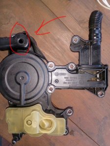

    Сегодня снял вкг...есть вопросики) рыжий маленький клапаночек должен немного пропускать (см.вложения)

    И ещё... Должен продуваться этот вход (или выход)))

    Мне непонятно только два момента в проведенных работах ,,
    1) Зачем менялся и масляный насос и рем.комплект балансирных валов ,когда нужно было менять второе и только ЕСЛИ давления масла было низкое на Х,Х,
    2) Какой смысл в расточке(гильзовании) блок -картера ДВС если не видно не поршней и колец в перечне зап.частей (Да список основателен ,даже чрезмерно , но общепринятых "необходимостей " для этого мотора я не вижу .
    В модуле вентиляции выполнены обратные клапана которые перекрывают потоки в турбину и в впускной коллектор в зависимости от режима работы ДВС , поэтому вполне возможно что "в обратку " они могут или не продуваться совсем или продуваться частично ..
  12. Карп
    Карп Старожил
    28 сен 2007
    9.711
    Пассат Б3
    Это дренажный клапан слива масла , он не плотно прилегает сам по себе ))

    Здесь продуваться должно?

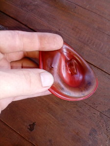

    При тщательном обзоре мембраны обнаружил вот такую неприятность(
  17. В_В_П
    В_В_П Новичок
    12 мар 2018
    22
    AUDI A5
    Сорвана (немного) мембрана. Видимо проблема найдена!?)
  18. Карп
    Карп Старожил
    28 сен 2007
    9.711
    Пассат Б3
    Поменять мембрану и проверить не сложно ))
  19. В_В_П
    В_В_П Новичок
    12 мар 2018
    22
    AUDI A5
    Заказал. Пару дней мучительного ожидания) обязательно отпишусь✌ цена вопроса 4,7к
  20. Карп
    Карп Старожил
    28 сен 2007
    9.711
    Пассат Б3
    ОБЯЗАТЕЛЬНО проверь геометрию мембраны ,что бы она ТОЧНО ложилась по краю и не "закусывалась" крышкой , такие факты есть после чего становится гораздо хуже либо расход скачет ,либо гипервентиляция картера и сальник отрывает ))
