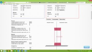

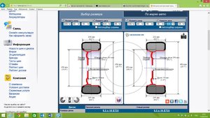

  8. tpa
    tpa Новичок
    29 ноя 2013
    56
    Омская обл.
    A5 Sb 2.0TFSI 09г.
    #8 tpa, 14 авг 2014
    А как быть с этим?
    Как со второй частью вопроса?
    "Для родного ET в размере 18/8.5 (ET 29) я так понимаю нужна простака 6 мм, для 9.5 я так понимаю тоже 6 мм или другая? Можно ли выставить еще шире?"

    Да ты больше заморачиешься! Ничего не будет, и колеса будут крутиться с одинаковой скоростью вращения!! Потому что ну ни как одинаковая резина на одинаковых по радиусу дисках не может дать другой размер.
  10. Racer-Man
    Racer-Man Завсегдатай
    17 окт 2012
    896
    Audi А5 SB 2.0TQ
    Тебе мои слова подтверждают твои картинки выше!
