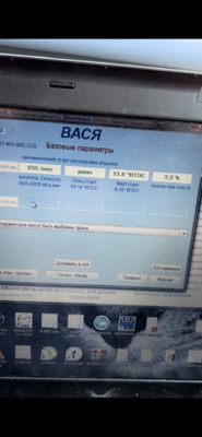

    4 базовые
      1,8 МБ
      18
      1,8 МБ
      16

    то были логи 4 группы в ходу

    Для бау с подкачкой в баке 3,2 % и 13 градусов в рано говорит о слабом тнвд. Нет внутреннего давления после шиберного для нормальной работы опережения.

    По углам в нагрузках он же куда-то достает... Теперь понимаю что он явно работает неправильно, но как понять почему, куда лезть?, что в первую очередь проверять или что конкретно нужно чинить или заменить?

    Если бы ты записал лог, то увидел бы, что угол в рано достигается в несколько этапов, а не за один.
    Сверху ТНВД стоит редукционный клапан, под ним есть сетка. Может быть забита.
    Второй момент - диафрагма в распределителе. Третий - уплотнения гидроудара. Ну и сам шиберный.
    Часто помогает замена всех уплотнителей из ремкомплекта.
    Всё есть на форуме.
    Она нормальная без нагрузки должна быть 5.5. А здесь либо задвинули, либо много топлива/мало воздуха.
    Распылители менял на новые? Какие?
    У тебя клапан впрыска работает 26-27%, а должен в диапазоне 15-25.

    ты сначала написал
    и это хорошо, но по факту в рано
    угол 13,8 при 3,2%.
    А 3,2% - это край, ниже не может, клапан закрыт, сброса нет и весь объем давит на поршень.
    Впрочем, на логе 1, 3 и 4 групп на ХХ в 4 группе клапан для сброса открыт всего на 60 %, хотя должен быть от 80 до 100.
    Т.е. без базовых понятно, что давления нет.
