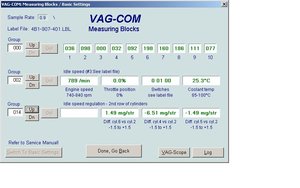

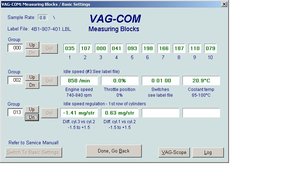

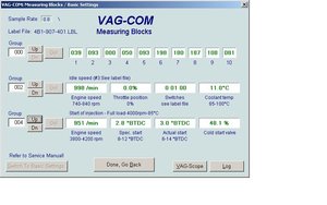

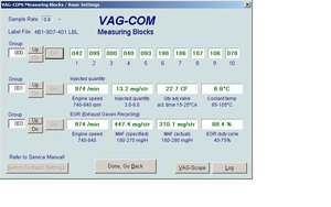

  7. PEPSIMAN
    PEPSIMAN Новичок
    21 май 2011
    19
    Вот логи.
      57,4 КБ
      136
      56,5 КБ
      143
      54,1 КБ
      141
      55,8 КБ
      131
  8. ser_gr72
    ser_gr72 Старожил
    23 окт 2006
    26.952
    это картинки
    форсунки меняй местами и смотри дальше.
  9. PEPSIMAN
    PEPSIMAN Новичок
    21 май 2011
    19
    Эти логи имел ввиду?
    • Logs Audi.zip
      2,7 КБ
      28
  10. cherif
    cherif Завсегдатай
    20 мар 2013
    562
    Беларусь
    А6С6 2.0 BRE 2007г.
    Да логи такие,но авто прогреть до 85 градусов,выключить все потребители.
    Снять 4 гр в базовых
    13 и 14 на х.х
