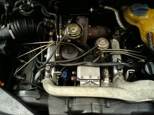

    Приехала знакомая дама и начала жаловаться на работу двигателя, своей А6. так же жаловалась на бессмысленные поездки по станциям сто.
    Мотор дизельный 2,5 литра. Сказать туповат – ни чего не сказать, на холостых - белый (топливный) дымок, расгазуешь – очень сильно пахнет чернотой (ни шиша не видно).
    Картерные газы имеют избыточное давление. Из под клапана перепуска газов (при срабатывании) вырывается копоть
    Вопрос:hospital: знатокам: что проверить первым?

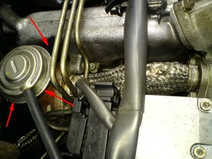

  2. smagluk
    smagluk Живу я здесь
    22 июл 2008
    1.929
    Ростовская обл.
    BMW 520DF10+A62TD
    Так замени или заглуши клапан. потом смотри дальше.

    Мне рекомендовали снять и проверить его. Но разговор шёл о том, что он мог закоксоваться и остаться в открытом состоянии. Далее понятно. Я отсоединил вакуумную трубку, мембрана целая, движение в клапане происходит.
    Дама сказала, дымность появилась после замены топливных трубок (от насоса к форсункам, были пластиковые, а установили железные).
  4. RRomario
    RRomario Старожил
    17 янв 2010
    8.478
    Allroad 3,0TDI '09
    Вы кого слушаете? Какие пластиковые трубки к форсункам? У меня мозг вскипел!
    Может трубки к форсункам местами перепутали? Ну это если до замены трубок все хорошо было!
  5. Александр98
    27 окт 2010
    5
    УАЗ, VW, BMW
    Может и перепутали, очень похоже. Где можно подсмотреть развод трубок по цилиндрам, или фотку.
  6. Александр98
    27 окт 2010
    5
    УАЗ, VW, BMW
    Аааа:[:]||||||, новая засада:smile42:, ей меняли распылители на форсунках. При каком давлении открываются?
  7. smagluk
    22 июл 2008
    1.929
    Ростовская обл.
    BMW 520DF10+A62TD
    Там форсунки регулируются на 2 давления, спроси на спец форуме по дизелям. Там значения подскажут
  8. smagluk
    22 июл 2008
    1.929
    Ростовская обл.
    BMW 520DF10+A62TD
    Какие пластиковые трубки , вы че? там железо всегда стоит.
  9. Александр98
    27 окт 2010
    5
    УАЗ, VW, BMW
    Я лет шесть ключей в руки не брал, нырял, эти моторы появились после. Какие и где трубки начали ставить – приходится догадываться. Я полагаю, что она не правильно поняла, скорее поменяли :umnik: трубки обратки.
  10. RRomario
    RRomario Старожил
    17 янв 2010
    8.478
    Allroad 3,0TDI '09
    Забей на распылители - правильность подсоединения проверяй.
