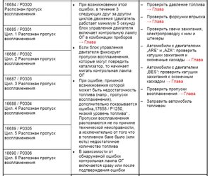

    Вот коды ошибок:Р1131, Р0305(опозноны перебои сгорания 5 цилиндр)

    Смотреть лямбду и катушку , может свечу. А Эльза это библия (руководство по ремонту всех ваговских машин с электросхемами ). Огромная программа , есть на торрентах. Эти данные как раз с нее.

    От души Спасибо за ответ! Лямбду проверяли там как диаграмма работает, мастер говорит еслы бы лямбда не работала он шел бы просто полосой. Он работает диаграмма прыгает. А катушку для проверки перекинули с 5 ц. на 6 ц. Теперь надо повторно проверить если покажет что 6 ц. тогда значит катушка полетела. Надеюсь я правильно думаю???
