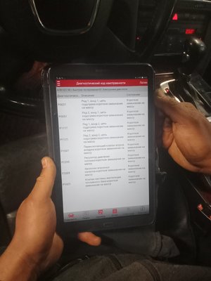

    Всем привет. Народ подскажите, может кто сталкивался. Машина начала плохо заводится и набирать обороты. Произошло все одновременно, никаких предпосылок не было. Приехал, заглушил, пришел заводить, а она не хотит с пол тычка как раньше и дымит ещё в подарок.На диагностике множество замыканий на массу, я понимаю что это отсутствие плюса, но где копать и кто этот плюс раздает не пойму, в схемах не силен. Всем заранее спасибо.

    Предохранители проверь.

    Предохранители проверил, спереди и с левой и справкой стороны проверил, сзади справа ещё нашел, тоже норм. Может какие силовые ещё есть?

    Для начала реквизиты мотора выложи .

    В отсеке с мозгами обычно ещё парочка есть.
    Ну, а вообще - нужно уже вооружаться мультиметром, выбрать наиболее удобный для доступа исполнительный элемент из твоего «списка» и начинать смотреть, чего там на самом деле не хватает. Схему глянуть. Может у них всех минус общий и он где-то в косе или на точке массы отвалился. Если плюс общий, а управление от мозгов по минусу, то искать общий предохранитель и от него плясать.
