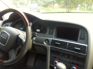

    Добрый день всем.
    Приобрёл audi a6.
    Двигатель 3.2 Quattro.
    Год-2005.
    Комплектация очень хорошая.В интернете нигде не смог найти такую.Руль из дерева.
    Можете подсказать что за комплектация?
    Ещё пару вопросов:
    1)Иногда бывает во время движения правый кондиционер пассажирский резко начинает дуть тёплым воздухом(хотя кондиционер включён на градусах 19).
    2)И у меня при включении дисплея,не включается заставка MMI.Как его включить?
    Заранее спасибо.

    По поводу кондиционера. Под лобовым стеклом с наружной стороны, под пласмаской стоит блок клапанов управления климат.установкой (если точно то два клапана), могу предположить что именно там и есть проблема, а по комплектации, смотри по ВИНу, в инете много сайтов по расшифровке!
    Пы.Сы. Поиск рулит в большинстве случаев!

    странная комплектация руль из деревая а рукоятка кпп нет

    да, так оно и есть...агрегат завязан не только на кондее, а ещё и отопление салона...состоит из 2-х клапанов и циркуляционного насоса. При подключении компа...пишет ошибка насоса...это он. Тут ребята писали как это лечится, я просто купил новый...10000 р.

    и что тут удивляться накладками из дерева на руле серого цвета, без перфорированной кожи, без выемок под руки...обычный базовый руль в 4 спицы!!! Было бы в 3 спицы чёрный и с обогревом...вот тут можно позавидовать))
    ...у меня в 3 спицы с перфорированной кожей, с выемками под руки... чёрный...
    давай вин машины...посмотрю, что за комплектация...
    плюс MMI тебе надо прошить на последний

    Выемки под руки есть)руль мне очень нравится!)
