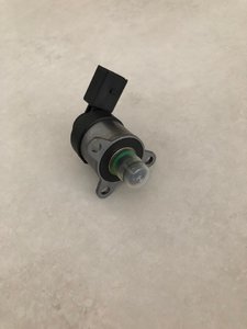

    Всем доброго времени суток,
    Ребят нужен совет так как по моей теме просто очень сложно найти какую либо полезную инфу..
    У меня С6 3.0ТДИ 2005 года, полетел регулятор давления в топливе, обороты плавают её колбасит и мигает спиралька, то что это он это 100п.
    Мой вопрос в его замене, купил новый Бошевский. Попытка по замене была и через час тут же собрали всё обратно. По сути мешает маслянный фильтр что бы подобраться к нему, но снимать его не рескнули.
    В сервисе говорят что бы снять Регулятор давления топлива нужно снимать турбину и ещё кучу страшных вещей.
    Дайте совет как обойтись без голодных мастеров, и возможно ли поменять самому?

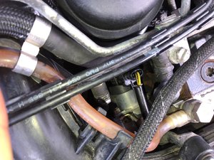

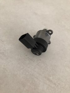

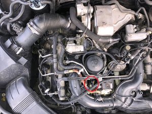

    Пожалуйста скажите что я прав..

  4. Xeus
    Xeus Живу я здесь
    7 янв 2006
    2.917
    Казахстан
    Q7 3.6 FSI BHK Америкос
    Ряд 2 это сторона водителя вроде как
    И ещё. Датчики давления вкручиваются, а не прикручиваются
  5. BelkaBBX
    BelkaBBX Новичок
    24 сен 2016
    5
    Эстония
    Audi A6 C6 3.0TDI Quattro 2005
    Про то что ты говоришь это датчик давления да и он вкручивается, а у меня регулятор и он как раз распределяет на датчики давления.
