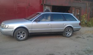

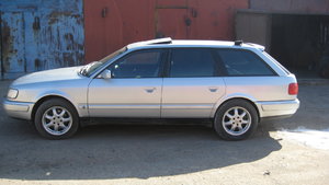

    Номерков у нас на базаре нет: спрашиваешь - показывают пары пружин для, например, С4 авант/неавант/кваттра - замеряешь и забираешь. Почти как на разборе, пружины и новые и старые есть "все есть, бери, дорогой, все берут, никто не жаловался" :lol:
    На одном месте с новыми и старыми только это нашел. Пружины не трогал - мягкость устраивает, только проставки по 3см. На асфальте авто ровно стоит.
