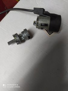

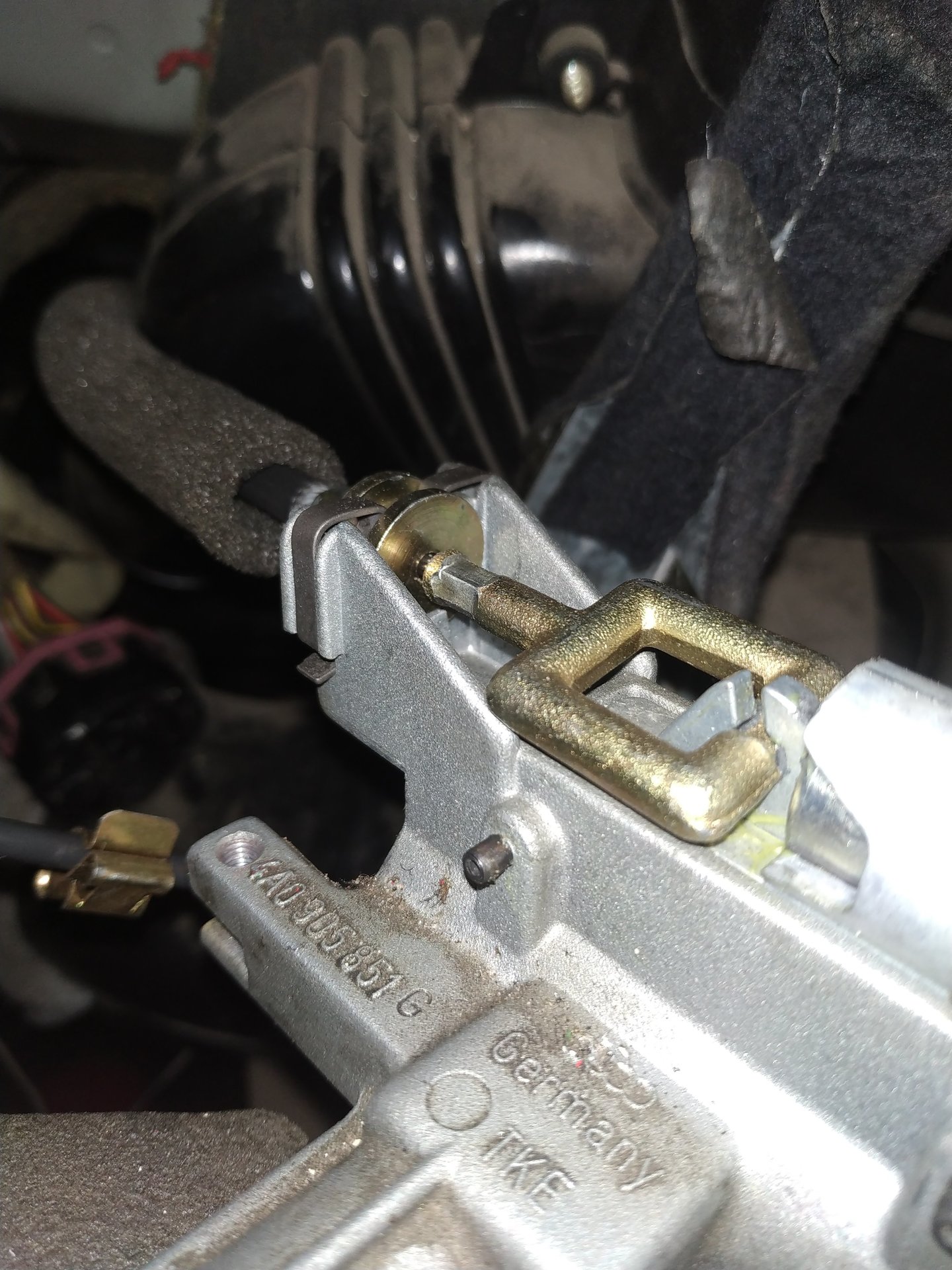

    Вот, для пояснения фото,весь механизм вместе. Отсоединить ИММО получилось, но кольцо снять с личинки не получается, наверное оно в сборе идёт так, что если только высверливать. А вот трос идущий от замка непонятен, у меня коробка механическая, а этот трос вроде как на автоматах только, то ли замок изначально сделан универсально, то ли меняли до меня. Не очень пониманию как отсоединить этот трос и скажется ли это на чем то. IMG_20210706_132143.jpg IMG_20210706_132128.jpg IMG_20210706_131447.jpg IMG_20210706_131440.jpg

    Посмотри здесь https://www.drive2.ru/b/2482584/. Сам не снимал, но судя по фото отщелкивается пружинный фиксатор тросика, трос поварачивается на 90 градусов и вынимается из паза.

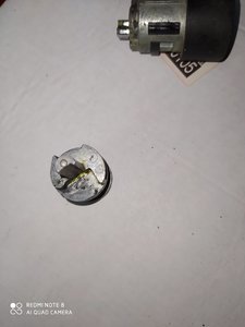

    Угу. АКПП на МКПП поменяли. Тогда да, реле блокировки стартера на машине должно быть.))
    Чип в новый ключ переставить, не?
    Что там отломалось, кстати? Где фото отломавшегося штырька?
    Это не язычок личинки, случаем? Он меняется отдельно - чем исключаются проблемы с иммо.

    В твоём случае, желательно поменять замок в сборе на б/ у замок для механики., Но для первого раза будет все сложно.
    Снимаем замок, вытаскиваем обе личинки, со старого и нового замка. Берём родную личинку с обмоткой иммобилайзер а и ставим на замок с механики.
    Это личинка с со второй частью, которая с язычком с механики.

    С автомата та часть которая с язычком, который ломается, тяжело найти.и она хрупкая. А на механики она мощная.
