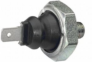

    Каждое утро еду на работу по одному и тому же маршруту, есть три точки, где масленка загорается, знаю уже заранее. Так же вскоре, при выезде на ровную местность она тухнет. Отсюда вопрос, возможно вы сталкивались с такой проблемой? Масло вчера заменил еще раз на новое - не помогло. Двигатель работает красиво, без проблем. Менять датчик давления масла? Комплектация у меня голландская, самая обычная, на панели показывает только температуру масла. Датчик стоит черного цвета, утром проверил. По каталогу в магазине есть: Hella, Meyle, Vemo и Delphi (1.2-1.6 bar); FEBI BILSTEYN (0.15-0.35 bar); EPS, VERNET (1.4 bar) Все черного цвета.
    Возможно кто-то был владельцем авто с таким двигателем и может подсказать какой датчик приобрести (сколько бар)? Помогите, пожалуйста решить проблему.

    Ауди
    Думаете датчик все-таки? Может быть подскажете тогда какой из мной вышеперечисленных? (Бар)

    Q5 3,0 TDI 2014
    В курсе, что з/ч по VINу подбирают, не?:cool:
  14. Evgeniy89
    Evgeniy89 Участник форума
    7 дек 2018
    198
    Литва
    Ауди
    В магазине посоветовали выкрутить старый :))

    А6C4 2,6Q АКПП 97г.
    В А6С4 контроль приборной панелью ведется датчиком на 1.3-1.6 бар после 2000 об/мин.
