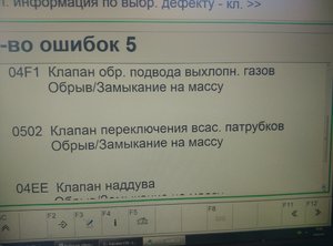

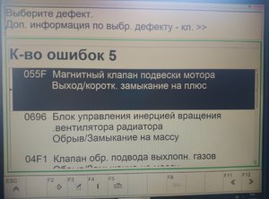

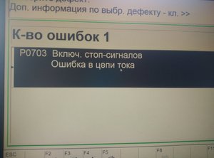

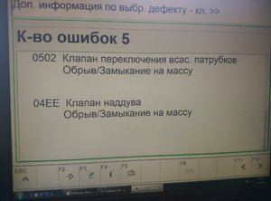

    Добрый день всем любителям Ауди а6 с5 2002г 2.5 TDI. У меня возникла проблема после кикдауна згорает 15-й предохранитель в водозащитном коробе возле мозгов, перестает гореть лампа тормозов на автомате(На сколько понял тормоз постоянно активен), больше 3 тыч. оборотов не набирает. Ошибок на дисплее нет но мастер говорил что двигатель не видет передачу коробки. Если не жать кик даун после заметы предохранителя все хорошо. Кто поможет толковым советом и даст четкий ответ в чем проблема и что нужно сделать готовфинансово отблагодарить. Спасибо

    чет какие то ошибки,не относящие к твоему движку.я так думаю;-это не твои ошибки двигателя!

    Как такое может быть?!!

    Я лично фото делал с экрана диагностического компьютера

    Да это расшифровка кривая.
    Как понял, ругается на эл.магнитные клапана на ЕГР, турбину (эти два около топливного фильтра) и дроссельную заслонку (этот под расширительным бачком). Есть еще по гидроопоре ошибка. Везде замыкание на массу. Если еще учесть, что горит предохранитель, то очень возможно проводка где-то коротит. Как минимум прозвонить от клапанов до ЭБУ, осмотреть проводку.
