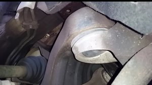

    Всем добрый день. Был стук в подвеске слева,при медленной езде на неровности и при повороте руля в лево, ездил с этим стуком год и менял все подряд и только сейчас нашёл проблему. Вообщем заменил всю подвеску, амортизаторы и пружины, рулевые наконечники, рулевую рейку, шрус, менял все с двух сторон, и стук не пропал, при замене шруса с левой стороны наткнулся на то что в подрамнике не хватает болта, заказал болт стоил мне 10 долларов стука больше нет, приложу фотографию может кому и поможет,,
    Машина ауди А6 С6 2.0 Tdi 2008
    Звук был как шелчки, стук метала о метал, больше стук проевлялся когда на улице было жарко и при повороте в лево на медленной скорости! Проблема решена)))))
