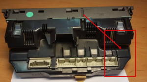

    Случилась ситуация, перестал работать климатроник, через Ваг-Ком связи с ним нету.
    При подключенном питании очень греется левая сторона черного корпуса. upload_2021-8-18_11-30-15.png
    Код Климатроника 4F2820043
    После разборки корпуса, и подачи питания согласно Elsa на пин D2 и массы на D1 происходит тоже самое, а имено дорожка плюса что идет сверху платы очень сильно разогревается - но при этом ток потребления не больше 1А. Обозначений на плете толком нету, понять что греется тяжело. Видимых повреждений нет.
    Вопрос может кто с таким сталкивался, или
    Если купить такой же блок климатроника, с таким же номером бывают там еще буквы на конце номера, возможна его простая замена или нужно еще програмированние или со старого выпаять память или что там еще.
    Спасибо за помощь.

    После замены потребуется снять защиту компонентов и заново закодировать блок .
