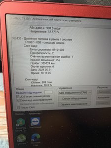

    Здравствуйте подскажите пожалуйста, кто меняет ГРМ какую фирму лучше брать VAG оригинал или можно INA взять? Буду очень благодарна за помощь.

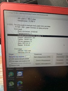

    ещё выскочил недавно чек, ВАСЯ выдал ошибки(прикрепила ниже) может кто сталкивался все очень плохо? замена ТНВД?

    На замену цепи всё лучше брать в оригинале, ну кроме прокладок и колечек всяких. Ремень и натяжитель можно неоригинал. По этим ошибкам я не большой спец, но скорее что-то с топливный насосом в баке или его блоком управления. На что жалуетесь?
