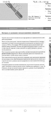

    Добрый день! Не так давно стал владельцем Ауди. Первый раз масло залил ликви моли 4100 5 w 30. Езжу давольно активно. Мотор хороший, но масло подъедает здорово. За 6000км съело порядка 2л. Считаю, что либо масло поддельное какое-то купил, ибо много ест. Либо стоит грешить на саму фирму масла.
    дайте, пожалуйста, совет какое масло лучше лить в мотор? Чтобы при активной езде тысяч 6000км мог спокойно отъездить.

    0,5 литра на 1000 км это ещё нормально. Так что у вас ещё мало съело,смиритесь и запаситесь маслом до замены

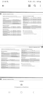

    Честно о многом мне эти скриншоты не говорят))

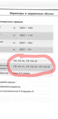

    На скрин шоте указан допуск вашего масла,ищете такой-же на канистре масла и спокойно заливаете в свою машину.для примера

    Лукойл, Синтек, Газпромнефть и т.д. заходите на их сайты, "вбивайте" свою машину и смотрите что они предлагают.
    Ваш допуск: VW 502.00/505.00

    У 4600 тоже нет 502 допуска,505й это не ваш
    • Допуски: ACEA: C3/API: SN/MB: 229.31/VW: 505 00/VW: 505 01/BMW: Longlife-04/MB: 229.51/MB: 229.52/Opel: OV0401547/ACEA: C2
