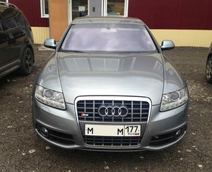

    4F0 807 105 AE GRU это бампер с-лайн рейсталинговый.Я себе такой брал.Вот так он выглядит.Другой номер что-то непонятный.

  5. Алексей 68rus
    Алексей 68rus Живу я здесь
    23 мар 2013
    2.207
    А6 3.0TDI Q 2008
    Где брал если не секрет и сколько встал?

    Целый месяц шерстил авито.Вбивал поиск и кто торгует бамперами,писал им сообщения,что нужен такой бампер.Несколько продавцов ответили.Цены предлагали разные от 4 до 12.Созвонился с одним за 4 договорились.Даже фотки на почту кинул.Правда надул меня немного-сказал,что все крепления целы,а когда бампер привезли ТК одно оказалось лопнутым.В сервисе спецы все восстановили.Бамперочек встал как надо.
    Неверно.Если бампер будет пустой придется все покупать именно для с-лайн.Крышки омывателей,заглушка буксира,форсунки фар,решетки ПТФ,сами ПТФ,решетку радиатора(если будешь менять на S6) и еще нижний спойлер,который б/у найти нереально,а стоит этот кусочек пластмассы около 5к.Короче обошелся он мне тысяч 40.:facepalm:
