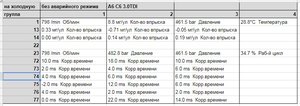

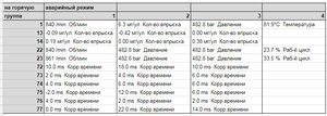

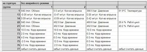

    Так же снял логи на с А6. Тоже мало ли информация окажется важной:
    На холодную без аварийного режима
    На горячую без аварийного режима
    На горячую в аварийном режиме
