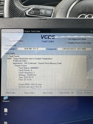

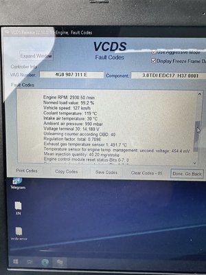

    Проблема уже больше полу года, периодически пропадал антифриз.. но не всегда, в основном когда машина стояла. Доливал и так ездил. Температура всегда стояла при 90 гр. Зимой перестала печка дуть теплый воздух. Неделю назад при езде 170 поднялась температура за секунду до 120 градусов, притормозил до 100 и в течении 20 сек упала опять к 90. В сервисе приговорили термостат. Заменили его - 400Евро по оригиналу и еще один где-то под стеклом за 180Евро. Вчера забрал авто, долил 1 литр антифриза и сегодня утром все по новому - 160-170 км/ч скорость поднимается до 120 градусов пропадает мощность и за 20сек при скорости 100 падает 90 градусов. Говорят в сервисе, что только прокладка головки может быть.
    Есть какие-либо другие предположения? Спб
    P.S. В салоне , на полу на парковке, сухо. В развале блока - сухо. Не дымит белым. Куда уходит жидкость? Живу в Германии, сорри за орфографически ошибки.

    Это сто процентов прокладка головы,,, было такое у меня на таком моторе, полтора года не мог найти причину,, прогар был из цилиндра к цилиндру поэтому трудно диагностировалось,,,, проверить на какой именно голове нужна опрессовка воздухом каждого цилиндра что б понять какая голова дует

    Ставлю на прокладку ГБЦ так же ...

    Закончилась эпопея с машиной. Все были правы - прокладка ГБЦ. Прошили, новый ЕГР охладитель заменили на Ауди по куланцу, тоже не помогло. Только замена прокладки помогло + уже и замена цепи раз поднимали голову. Ура. 2800км проехал - полет нормальный только расход подрос с 6,5 среднего до 8. Спб
