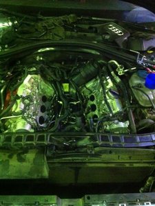

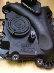

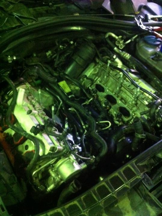

  7. nickart
    nickart Живу я здесь
    5 май 2007
    1.141
    Самому можно, но сложно, нужно снимать компрессор и кучу узлов и агрегатов. Работы на целый день.
    Меняют маслоотделитель если появляется жор масла. У дилера это первый этап. Приезжаешь к дилеру, заливают полный уровень масла, опечатывают, отправляют кататься 1000км, после сливают масло, взвешивают, если расход более 0.5л на 1000км, то меняют маслоотделитель на новую версию, и прошивают авто новой прошивкой.

  8. Костянн
    Костянн Живу я здесь
    22 май 2012
    2.692
    Q7
    Маслоотделитель по кулансу дилер меняет, по результатам замера расхода масла на 1 т км. Если расход при этом более 500 г/тыс
  9. krossv4nax
    krossv4nax Участник форума
    4 июл 2011
    265
    Allroad 4B/С5 V8
    +1.Достаточно результативный приём.Поменяв у себя без перепрошивки,свёл на нет жор масла .
    Сложно,но если делать аккуратно то всё получится.Но можно ещё пару деталей на замену подцепить неаккуратной работой.Я сделал всё за 6 часов с наличием хорошего инструмента рядом с домом,то есть без спец условий.
