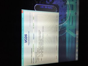

    Подскажите в чем опять может быть проблема.
    Периодически выскакивают ошибки.
    Удаляю катаюсь минут 10 все в норме, через какое то время километров 100 появляются опять эти ошибки.
    Может где то воздух подсасывает? Клапан n80 новый
