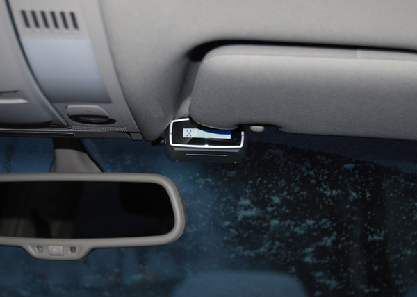

    Хочу подключить Радар-детектор ("антирадар") к внутренней электросети автомобиля. В эл.схемах я не силён, поэтому расскажите по понятней откуда запитать девайс. Требования думаю очевидны. Единственное, если есть возможность, пока у меня снят "бардачок" - взять питание откуда-нибудь оттуда. Вести провод буду по правой стойке под потолок и за казырьком... как-то так:

    У меня там же стоит,подключен к салонной лампе.

    +1 тоже самое, и тянуть много не надо :nod:
