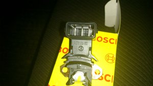

    Кто подскажет где заказать дх
  9. Радмир111222
    Радмир111222 Новичок
    1 дек 2018
    18
    Помогите найти не дорогой аналог датчик хола который подходит

    Bosch 1 237 031 296 пять рублей однако или за два рубля в сборе трамбер из поднебесной.

    JP Group хотя бы и 1191400300 меньше килорубля. И российский полный аналог имеется, помню - его ни пилить, ни обтачивать не надо.
    Номер вот его найти не могу в своих закладках. (((
