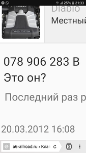

    Спасибо. Ездил в сервис ваг+, там сделал опресовку системы. Нашли две дыры. Всё помннял, устранил утечку, пропали ошибки по двс вообще. Вот думаю, полазив по интернету все пишут, что, со временеменем выходит из строя некий клапан N75, и машина перестаёт ехать как ей полржено. Вот думаю менять или нет, по двигателю ошибок нет ни каких. Ниже на фото его номер. Что скажешь?
