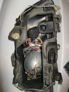

    1.Берём собственоо фарку.[​IMG]
    2.Снимаем все лампочки.[​IMG]
    Незабываем снять корректор

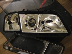

  20. Hitmann
    Hitmann Завсегдатай
    19 ноя 2009
    522
    А4 2.0 03г. ТТ 99г
    Вот как получаеться...
    Акуратно вырезаем родной герметик (в щелях между корпусом и слеклом).Поддеваем стекло и собственно вытаскиваем(без энтузиазма чтоб стекло не треснуло).

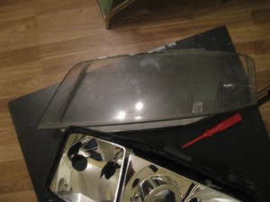

    Получаем...

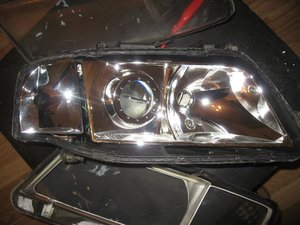

    Акуратненько моем(просто под напором воды) и не тереть ни при каких......
    Разница на лицо.....
    Само стёклышко отдаем в полировку..Или сами пастой 3М.
    Собираем в обратном порядке,стеклышко на новый герметик...Я завтра отдам на полировку фотки выложу..
