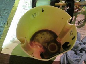

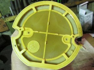

    Всем привет!

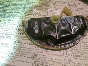

    Начала дергаться машина. Грешил на вариатор, но начал из далека и с чего попроще :)
    Решил почистить заборник в баке и поменять топливный фильтр.

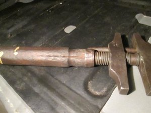

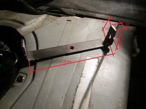

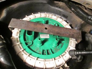

    Три дня откручивал пластиковую гайку на насосе. Пока не выточил скобу из чего попало, а попала полоса 4 мм. И подвернулся чудо ключ от чего х.з., вроде как от паровоза :)

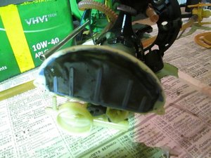

    В баке оказалось чисто. В стакане чуть воды и куча грязи.

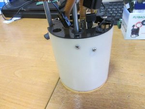

    Крепление насоса к стакану на клею. Ножиком довольно легко отделяется.
    После чистки на место закрепил саморезами из нержавейки.
    Два концевика топливопровода :( Попытка разогреть станцией и одеть новые не удалась. Поэтому соединил армированным шлангом и хомутами. П пластиковую трубку предварительно загнав кусочек медной трубки для жесткости.
    Теперь тестдрайв :) Пока вроде не дергается. Да еще и дога не позволяет полноценно погонять :)
    Всем удачи!

    Какой пробег у данного авто? Какие заправки предпочитали? Бак чистый а стакан то почему такой?

    lir123lir Пробег 110 тыс.км В баке чисто. Все говны на сетке :) А пинки варика были из-за катушки на одном цилиндре :)
