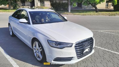

    Друзья и братья кольцеводы добрый вечер))) если добрый))
    Помогите советом....
    За последний год уже третий раз буду на ремонт отправлять чайку, которая хромает двигателем.
    Audi A6 C7 quattro 2.0 tfsi 2014 год 220 лошадок.
    Короче пригнана из-за океана Штаты, при первом же заезде стукнул движок. По словам механиков живого было мало. Отремонтировали.... Проехал 5-6 к км после после ремонта потек сальник задний колена(как узнал позже), жопа в саже ... Еду к механику и по дороге гнет выпускной клапан в 3 цилиндре. Разбираем покупаем новые делаем замену всех узлов на "не Китай"(то что можно достать), выезжаю, радуюсь чайка в деле... Проехал 107 км. И ... Опять затроила задвоила .. пропало давление 2-3 цилиндр. Опять загнуло клапана????!!!! В чем причина? Что делать? Поменяю клапана и т.д. опять погнет...уже как то под устал((( мужики братья((( подскажите пожалуйста, а?
