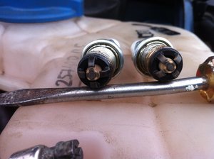

    как выглядят свечи ПОСЛЕ холодного пуска СРАЗУ?

    Спасибо за совет. Свечи после холодного пуска не смотрел, честно говоря даже мысль такая не приходила. Свечи и колечки на форсунках обязательно посмотрю.

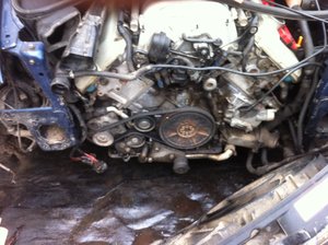

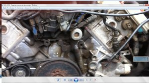

    Извиняюсь за долгое молчание. Случилась еще одна проблема, потек передний сальник каленвала. Сейчас разобрал передок и нашел отсоедененный тонкий вакуумный шланг. Идет на вакуумные приволы заслонок во впускном коллекторе (я так думаю). Идет он от пластмассового бочка под левым крылом. Не знаю как он называется, похож на снеговика. Возможно тоже здесь подсасывало воздух. На фотографии отмечен стрелкой.
