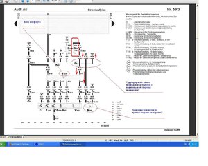

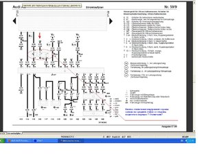

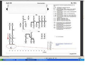

    Я то же выяснил в чем причина отключил под водительским сиденьем три провода поочередно и всё встало на свои места, видимо что-то с сидением, что за чёрный штекер и за что он отвечает? Подскажите с чего начать видимо нужно поехать в ателье, снять кожу с сидения а там уже смотреть?
