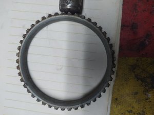

    Загорелся чек АБС,диагностика показала на заднее колесо,не корректно работает датчик,вопрос на каком расстоянии от зубьев должен находится датчик,пишут люди на расстоянии 1 мм,другие пишут вплотную к зубьям,чтоб только не терся,а как правильно???Y

    Минимум зазор,чтобы не задевал

    Бумажку подложить и до упора

    Интернет пишет:
    "Расстояние от зубца до ребра сердечника датчика должно быть меньше половины расстояния между зубьями, т.е. ~0.5-1.5 мм." (с)

    В чём, интересно? Магнитное поле хуже, повреждение датчика, зубьев гребёнки?
    1,5 мм - это вполне может быть недобор.

    Вы читаете верно? Я не утверждаю, что 1.5 мм гарантированно будет работать, я процитировал информацию, что расстояние до сердечника датчика должно быть менее 1/2 расстояния между зубьями, и не согласился с мнением, что расстояние должно быть 0,1 мм (толщина бумаги, писчей бумаги). А вы считаете, что ±0.1 это идеально, а как же тепловое расширение, грязь, пыль?
    И так и да, исправный датчик с целостностью в линии и исправными входные усилителями сигнал, переварят зазор в 1.5 мм.

    Мдаа...:facepalm2:.. Давно стесанные по торцу датчики не менял?
    +100500. И к тому же мусор будет пролетать, а не скапливаться в зубьях.
    ДА нормально там все будет. Кстати на само деле важнее не сам зазор, а равенство зазоров по всем 4-м колёсам, ибо зазор определяет амплитуду сигнала
    ТС, берёшь деревянную линейку (это как раз ~1мм) вставляешь между датчиком и зубчатым венцом и подстукиваешь на каждом колесе до упора датчик. Вуаля, и датчики не помнёшь, и зазоры все будут одинаковы)))

    В самый раз! Пыль , грязь мелочь для этого сопряжения.
    Кто хоть раз сталкивался с выковыриванием датчика,( кстати не стесанные по торцу датчики, а имеющие вмятины от неправильно вставленного привода) , тот знает с какого крепкого металла сделан датчик., зубило еле берет.
    Так вот , с какой силой вставлен был датчик в гнездо, с такой же силой только намного легче его вытолкнет оттуда гребенка , тем более у них пятно контакта будкт по касательной ( гребенка круголая) и ни чего с датиком не будет - опыт., не то что в интернете говорят. Если датчик в гнезде заржавел, то да стешет.

    Он вполне свободно двигается при условии, что фиксирующая втулка не превратилась в окись, намертво прикипев к посадочному месту и корпусу датчика.
    Образованные люди знают, что такое железо с ферромагнитными свойствами :facepalm:.
    И так и да, датчик не любит механических ударов и тем более о гребенку, видите ли у него катушка нежная...

    Кто ж его будет бить, мертво, давно установленный и прикипевший датчик, зачем гребенке это нужно? Ещё раз повторюсь, что при регулировке зазора , если вы смогли сдвинуть датчик в сторону гребёнки, то назад он сдвинется ещё легче.

    Если внимательно прочитать ваш ответ, то вы повторили то, что я сказал, но своими словами, кроме ударов о гребенку, что при зазоре 0,1 мм вполне вероятно.
