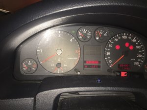

    Ну незнакомец подключил ваг и вот что выдаёт.

    И вот что ещё интересно передачи на приборке сразу все подсвечены как будто все включены.

    аварийный режим работы!

    Нет! Так всегда бывает когда есть ошибки по мотору! Подключай шнурок!

    Так есть же скрин. Ошибки связи у него.

    читай ошибки по коробке, она в аварии

    Забудь про коробку. Они перешла в аварийный режим по команде от ЭБУ двигателя. Двигатель заглох скорее всего из-за воздуха в топливе. Возможно прихватило летнее топливо (я погоды вашей не знаю, подумай). Насос надо прогреть и правильно развоздушить. Поскольку парафин (возможно) попал внутрь насоса развоздушивать надо тщательно и в тепле. Схема возникновения неисправности следующая: парафинится фильтр, возрастает разрежение перед насосом, воздух попадает через неплотности, не отрабатывает угол, ошибка 550, аварийный режим - только третья передача. Ремень насоса придётся снять и хорошо покрутить вручную из бутылки. Лучше сначала тёплым керосином, потом дизтопливом с маслом. Керосин для вымывания возможных парафинов из деталей дозатора. Ну вот так примерно. У меня было такое, но давно...
