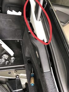

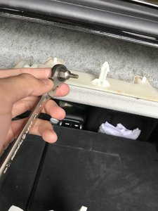

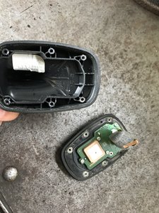

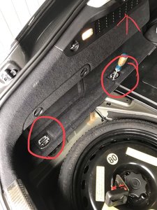

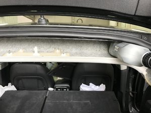

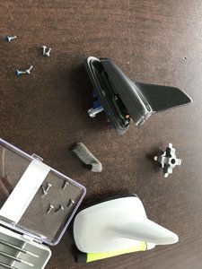

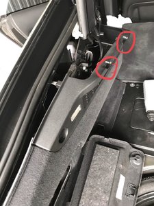

    Если кто столкнётся с такой же проблемой, то знайте причина в плавнике ( антенна на крыше )
    Сначала я попробовал почистить свой, но не помогло, пришлось купить б/у для того, чтобы убедиться правильно ли я все делаю. Результат сразу в зеленом меню появились активные спутники и 999 поменялись на нормальные значения.
    Инструкция как поменять антенну, сильно не заморачиваясь
    1. Откручиваем боковые обшивки багажника
    2. Отщёлкиваем боковые обшивки потолка ( маленькие )3 фото, чтобы их аккуратно снять нужно отщелкнуть боковые накладки задних сидений
    3. Снимаем боковые ручки на потолке
    4. Отщёлкиваем заднюю часть обшивки потолка
    5. 25 торсеном откручиваем антенну и снаружи снимаем ее, дальше все просто
    Надеюсь никто не столкнётся с этой проблемой, но если что фото в помощь
    Самое главное! Чтоб не красить плавник, можно открутить свой и прикрутить на новый
