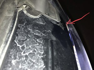

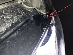

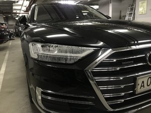

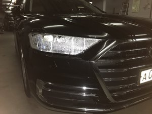

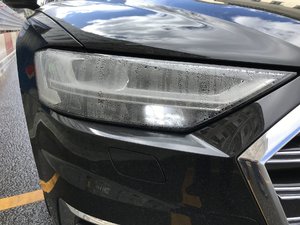

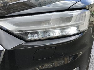

    32CBC5BB-EE90-4FDE-A644-4672A3D62877.jpeg 1782A314-04EC-468A-8D0B-1C2E4C1FB751.jpeg Доброго времени суток!

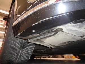

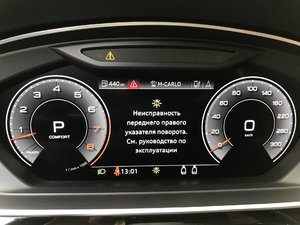

    Нужен Ваш совет.Audi A8 D5 2018 гв пробег 40000км,стали очень сильно запотевать головные LED фары.Дошло уже до такой степени,что на одной из фар отказало два диода ближнего света ,а на панели загорелись ошибки.Так же в это время,запотели два задних фонаря.
    А дальше самое интересное...
    Поездка к официальному дилеру.
    Итог: замена задних фонарей по гарантии,а по передним фарам ОТКАЗ!☝(Трещины на фарах)
    Горе-инженер по гарантии,нашёл неглубокую,скользящую царапину снизу переднего бампера(небольшой шершавый наезд на бордюрный камень) и вынес свой вердикт.Мол был удар,бампер приподнялся вверх,прижал фары и упёр их в крылья,таким образом произошли механические повреждения(микротрещины и трещины на обоих фарах),через которые поступает влага.Полный бред.Я то знаю,что такого не было.‍
    Написал письмо-претензию в Ауди Россия,жду ответа.

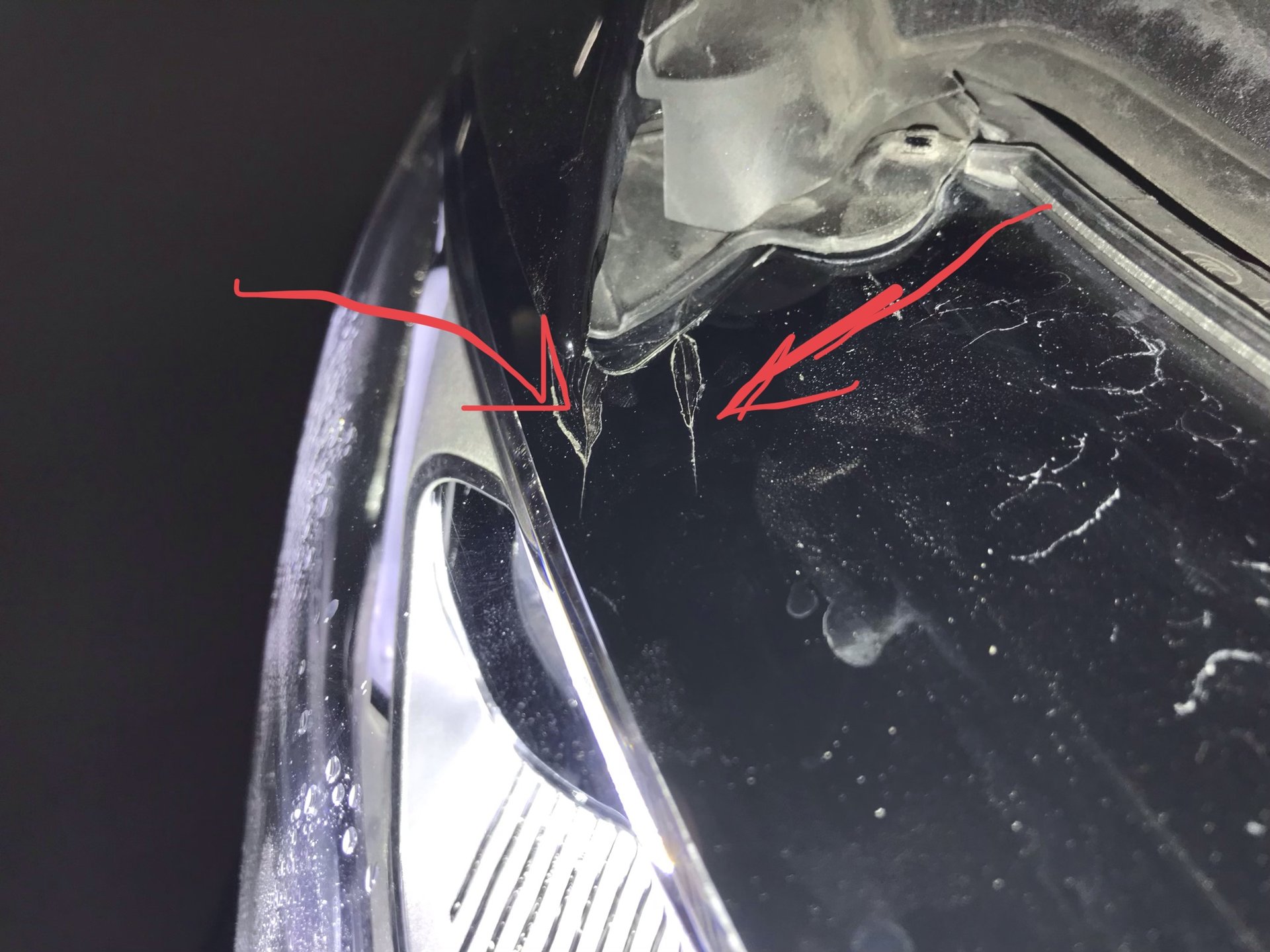

    На просторах интернета,нашёл интересную тему по моей проблеме...из-за особенности конструкции капота и его замка,КАТЕГОРИЧЕСКИ нельзя им хлопать.(разрешено только с высоты 10-15 см или нежно прижать).
    Так как при закрытии капота с высоты,он по инерции продавливается и упирается в фары,в следствии чего появляются микро трещины.(якобы болезнь всей линейки Audi),об этом официальные ДИЛЕРЫ не предупреждают и выносят нам владельцам отказ в ГАРАНТИИ.Цена одной фары
