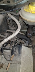

    Подскажите пожалуйста не могу найти куда подключать. Прошу прощение если тема была но я не нашел подходящего ответа.
  2. Виталикк
    Виталикк Живу я здесь
    11 фев 2010
    1.695
    Калининградская обл.
    Audi100/C4_2.6АВС
    Ты бы ещё отошел метров на пять:facepalm2:
    Похоже, что разъемы с датчиков давления, цвета покажи

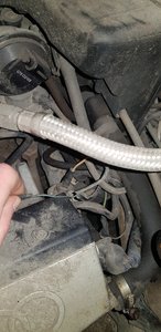

    Вот голубой
  6. Inqsee
    Inqsee Новичок
    15 дек 2018
    16
    Воронежская обл.
    Ауди 100 c4 AAH
    Лампа давления загорается, на заглушенную, и иногда на ходу выскакивает. После завода двигателя гаснет.

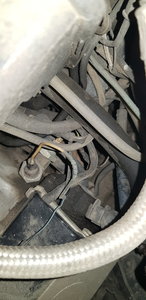

    У меня получается фишка с датчика масла, который провод голубой идет он не подключен, и уходит куда то вниз
  12. Inqsee
    Inqsee Новичок
    15 дек 2018
    16
    Воронежская обл.
    Ауди 100 c4 AAH

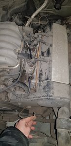

    За гбц вот один датчик и я подозреваю что это давление масла, тарпеда без датчиков давления температуры только бортовой компьютер.
  13. IGON350
    IGON350 Живу я здесь
    23 дек 2013
    2.608
    Мордовия респ.
    B4 AAH quattro 92г, В4 АВК Avant95г
    К масленному насосу или фильтру, там смотри

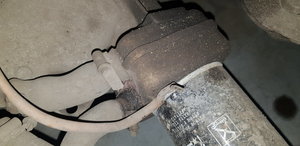

    Около фильтра нету не каких разъемов, ну пойду посмотрю еще раз
  15. IGON350
    23 дек 2013
    2.608
    Мордовия респ.
    У тебя их там 2. А этот значит на температуру масла. Глянь на насосе на масленном, жолтенький такой маленький, в сторону масленного фильтра
